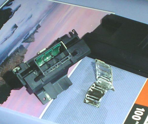

Снимок ПГ Эпсон 870.
Видны трещины в зоне "чёрной" иглы. Так же видны и остатки клея и герметика (белого).
Примерно три месяца принтер после заклейки печатал. Если бы я не решил потревожить сабж сменой чернил и промывкой, то мож. и обошлось.
Стали "пропадать" дюзы после печати. И опять черный, циан и светлый циан. Там где трещины в корпусе.
Сейчас головка промыта, с корпуса удалены клеящие составы. Сушим.

Отправлено 31 октября 2006 - 04:56
Andrey-Aprint
чето либо уже я глючу или комп ... но вроде отписывал в эту тему - ну да ладно ...
вот фото - не лутшего качества ... 8-(, ну не может этот фотик в макро работать - старенький ... он ...
голова в разобранном (если можно так назвать) виде ... крепится белым герметиком слои в самой нижней части (метал где) тоже проложен герметиком - герметик собака не пробиваемый ... разобрать что б не сломать не получилось ...
диаметр отверстий (чернильных подводов к самим дюзам) примерно 1,5 мм - на фото голова какого то Епсона А3-го формата старенького не думаю что много и лисльно изменилось ...

Вот:
| Сообщение #18
Отправлено 01 ноября 2006 - 19:40
ЮХа
Воспоминания из далёкого детства: мужику отрезали голову, а чтобы она не сдохла, соединили мозг трубками с недостающими органами и измывались над получившимся сабжем.
Продолжим.
Феном попытаемся отпаять шлейф, а дабы сильно не повредить ПП, прикроем её фольгой.
Прошу прощения за некачественное фото. Завтра попытаюсь продать объектив EF-S 17-85 IS USM. Пользуюсь "китовым"
