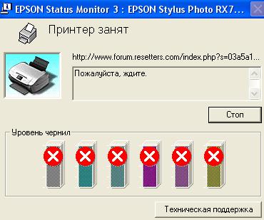

						(EPSON RX700) Не пользовался принтером месяца 2. Картриджи были пустые. Решил заправить. Заправлял не сам, а в подпольной мастерской. 100 руб за каждый картридж. 6x100=600 руб. Причём один картридж раскурочили совсем, объяснили тем что раньше с таким принтером не работали и думали, что для заправки надо проткнуть картридж. Розовый почему-то тёк после заправки. Ну да ладно. Самое главное, что принтер не распознаёт картриджи! Чипы все целы, картриджи тоже вроде целы. Так как не был распознан ни один картридж, то я подумал на то, что их программатор видимо не был предназначен для RX700. Теперь вопрос: что делать? Найти мастерскую, где есть программатор? Или можно как-нибудь самому исправить?
| Сообщение #10 Отправлено 09 июня 2006 - 19:04
						Сходи в контору где заправляли предъяви притензии  примени воздействие какое-нить ..(я бы с физического начал )
ежли не поможет попробовать найти программатор ...
например вот такой
http://www.resetters.com/Universalnyj-prog...xd268-p-29.html
который умеет обнулять ваши картриджи
А если и это не поможет то только новые картриджи покупать.

| Сообщение #11 Отправлено 09 июня 2006 - 19:56
						Ну, физическое может и не потребуется)) Думаю вежливо предложу им заменить программатор на более новый и возместить мне 50% цены
