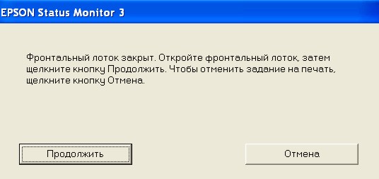

Появилась проблема: при автономной работе высвечивается предупреждение "приёмныё лоток открыт" и далее всё возвращается к исходному состоянию. При отправке задания на печать появляется окно Epson Status Monitor 3 с сообщением о том, что фронтальный лоток закрыт (хотя это не так) и с предложением продолжить или отменить задание. Жмём продолжить и далее всё штатно до следующего задания. Чтоб это могло быть? Защёлки крышек пальцами понажымал - не помогло, где ж он этот датчик фронтального лотка? Кто знает, народ?..

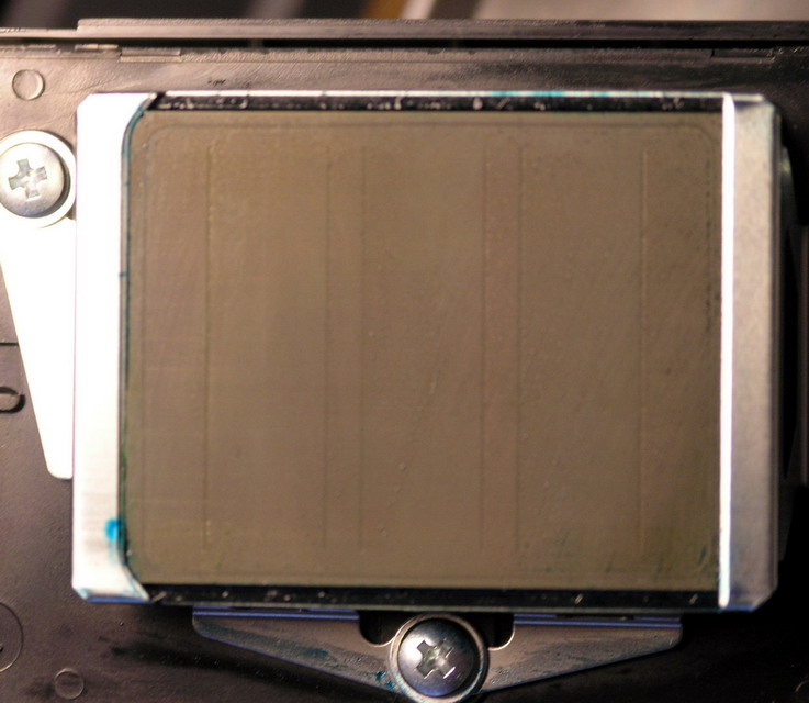

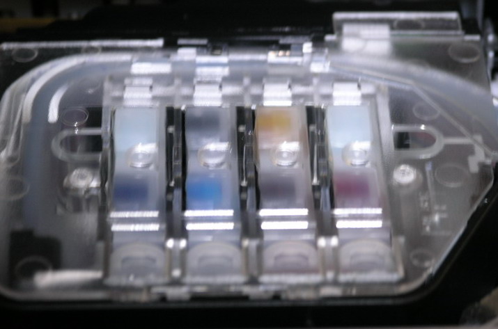

А у меня трубки давно выведены наружу. И картриджи сухие и чистые, А вот LC буквально льётся из головы подпираемое внутренним давлением на бумагу при печати, на поролоновую полоску при перемещении и остановках головы вручную (естественно в выключеном состоянии). Или трещина в самой голове или вытекает както в обход из демферной камеры. Вот одну крышку снял и думаю как копать дальше : пластмассовая крышка и под ней уже видны ДК...

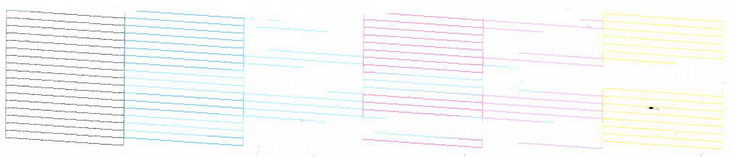

Только что снял блок ДК - под ним 8 тшуцеров в два ряда и далее делать нечего - далее сама голова, а чтобы её снять и посмотреть снизу, нужно разворотить весь агрегат. Пока нет ни времени ни желания. Основная проблема в том, что это не R220 и опыта борьбы с ним почти ни у кого нет, даже у сервисников. Так же готовы посмотреть методом научного тыка и блуждающей отвёртки. Наверное. нужно спрашивать у спецов по широкоформатникам типа 4800, 7800, 9800, ведь это их младший брат по части головы, её привода и подачи чернил. Вот последний тэст. Капля LC перекрывает свои и длугие дюзы, но ведь здесь избыточного давления тем более для отдельно взятого цвета быть не может в принципе, так что вывод напрашивается весьма печальный... Как бы его подтвердить или лучше опровергнуть.

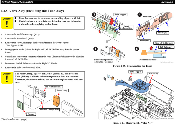

|    Сообщение #36 Отправлено 10 февраля 2007 - 11:55   alex999
Вот схема разборки печатающей головки, взял из сервис-мануала. Может поможет кому. Если надо еще какието выдержки из мануала -пишите, выложу. Весь мануал весит 30 метров в pdf к сожалению.
  • Прикрепленное изображение: post-33-1171101301.jpg

Спасибо за картинки. Хочу присовокупить свои дл яобщего блага. Частично разобрал, посмотрел и собрал. Голова как голова, только большая, а вот с камеры LC лилось чернило даже в снятом положении пока хватало внутреннего давления. Сам длок ДК пока не разбирал.

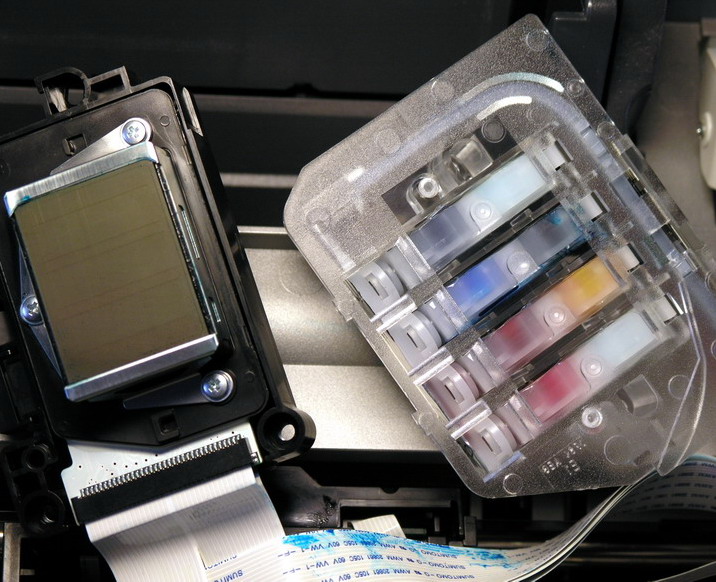

|    Сообщение #40 Отправлено 10 февраля 2007 - 13:24   Mpslipch
И еще
