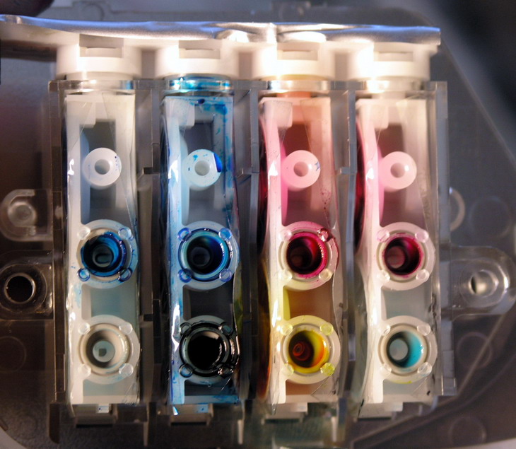

|    Сообщение #41 Отправлено 10 февраля 2007 - 13:25   Mpslipch
И сами камеры снизу
  • Прикрепленное изображение: post-33-1171106735.jpg

Появилась проблема с RX700. Голубые чернила потекли рекой на каждом листе кляксы.СНПЧ установил полгода назад и серьезных проблем до сего момента небыло.Чернила ink-mate.Помогите разобраться с проблемой.

Уже не первый раз сталкиваюсь на форуме с тем, что по поводу RX700 рассуждают категориями всех остальных моделей. Здесь же картриджи используются просто в качестве удлинителя для чернилопровода из ёмкости в принтер и воздуха в обратном направлении.И какие ж могут быть капсулы в такой системе. СНПЧ Resetters полтора года работала без проблем, а вот недавно началось... Манжет на картридже достаточно жёсткий по сравнению с оригинальным. Ставил на LC родной заправленній картридж, так 10 мл за пару прочисток ущли полностью в отработку, и цвет самой отработки обычно почти чёрній, а тут - с голубім оттенком. Неужели всё это только из-за подсоса воздуха на связке манжет - штуцер и в итоге на выходе пузыри надуваются. В обычных принтерах в подобных ситуациях чернила до точки подсоса стекают в ёмкость, а после - уходят в работу или на прочистки. Здесь же своего рода турбонаддув, вот и имеем головняк.

|    Сообщение #53 Отправлено 13 февраля 2007 - 11:07   Mpslipch
Картридж заклеен на горячую плёнкой по узким ребрам. Нигде нет участков большой площади проклейки, и всё это , естественно, не вызывает особого доверия к надёжности. Трубки снять и пережать чернильную, картридж промыть и попробовать выявить место утечки на сухом картридже. Поврежденное место заклеить подобной плёнкой поверх родной с помощью клея Cyjanopan красный. Не забываем о том, что внутри создаётся избыточное давление и требования к склейке достаточно высокие. Лично я убежден, что всякое соединение должно быть видимым и клеям не верю в принципе никаким. Верю только болтам с широкими шайбами насквозь. Если не получится, то лучше не мучиться и заказать пару запасных картриджей на Resetters. я в итоге так и сделал. Удачи!

ИМХО если бы был подсос воздуха,то голубой цвет наоборот завоздушивался и на тесте давал пропуск штрихов, а он льется рекой.Разбирал головку полносью.Ничего особенного не увидел.Только несколько капель голубых чернил на поверхности головки.Получается ,что в картридже с голубыми чернилами давление больше,чем в других картриджах? Давайте разбираться вместе.

Течь обнаружил.Причем не со стороны где пленка наклеена,а с обратной.Там глухая крышка стоит.Встыке и течет.Спасибо за помощь.Заодно и глаза проверил :unsure:
