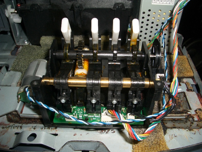

Если картридж еще не "закончился", то можно сделать так, чтобы принтер "думал", что в нем есть чернила все время.
На самом деле чернила можно вовремя дозаправлять или подключить принтер к бутылкам с чернилами.
Если снять верхнюю крышку принтера, то можно увидеть что находится под картриджами.
Справа виден вращающийся черный диск с прорезью.
Оптический датчик реагирует на положение диска.
Наша задача - закрыть датчик непрозрачным материалом.
Теперь принтер будет "думать", что чернила в картридже есть и будет включать помпу в обычном режиме.
Есть правда опасность попадания воздуха в нижнюю часть картриджа (резиновый мешок), если просто заправлять картриджи и пропустить момент окончания чернил.
Однако в этом случае тоже есть выход - заправить картридж чернилами, вставить в выходное отверстие картриджа 1-2 мм штырь и понажимать на резиновый мешок снизу картриджа, чтобы прокачать ненужный воздух наружу.
У кого будут вопросы - пишите.
