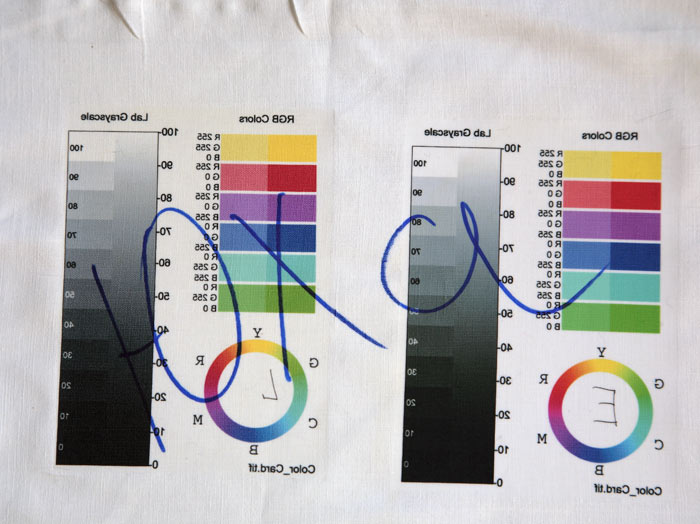

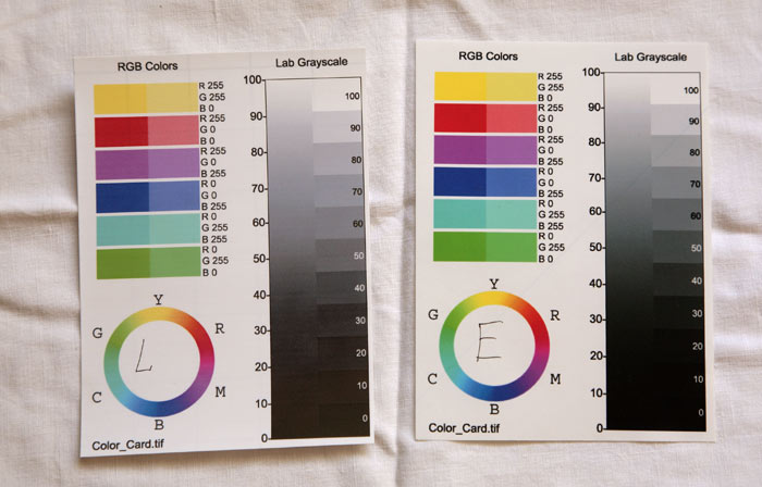

Через 30 минут (согласно технологии) эти отпечатки шкалы будут переведены на хлопчатобумажную ткань.
Ждите! :)
L- Ломондовский термотрансфер. Е- Эпсоновский.
На серую шкалу внимание не обращаем. Печаталось с применением профиля для глянцевой "привижен"
Чернила ИНКО+ WWM. Принтер R220.
Ой, отпечатки будут зеркальными.
Ждите! :)

| Сообщение #7 Отправлено 12 июля 2007 - 16:13
Чуть поторопился ,но дело сделано:

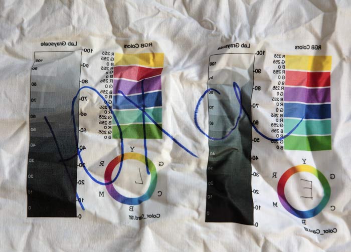

| Сообщение #8 Отправлено 12 июля 2007 - 17:10
Вот еще. Пожамкал руками.
Клеевой состав термотрансферов неприятен для человеческой кожи. Под майки с термотрансферными картинками лучше всё же пододевать чистые хлопчатобумажные майки.
Для флажков на корпоративные вечерины покатит.
| Сообщение #9 Отправлено 16 сентября 2007 - 14:35
Прикольно! Ручка тоже перевелась!
Надо будет акварелью попробовать порисовать и перевести.
Ну ради эксперемента...
| Сообщение #10 Отправлено 16 сентября 2007 - 15:39
Перманентный маркер (не ручка) был использован после перевода на ткань в моём случае.
Но мысль верная - на термотрансфере можно рисовать любыми доступными способами, а не только с помощью струйных принтеров.
