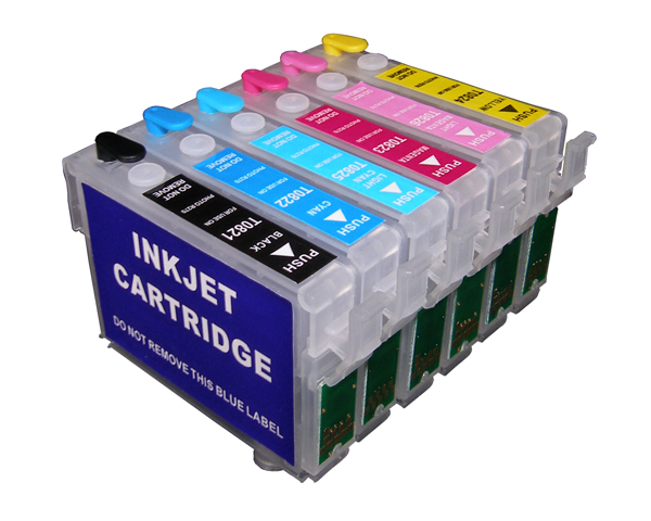

Прошу помощи у Гуру. Подскажите : можно ли заправлять перезаправляемые катриджи от Resseters не вынимая из принтера. У меня R220 .
|    Сообщение #23 Отправлено 25 марта 2007 - 19:19   Episode
Если эти, то ответ - "ДА"
|    Сообщение #24 Отправлено 25 марта 2007 - 20:21   Andrey-Aprint
этим ты продлишь (возможно) жисТь манжетам и не пустишь воздух в ПГ ...
но остается вариант - когда ты нечаяно прольешь чернила при заправке ...
потекут куда только смогут ...
если попадет в район чипа ... хорошего будет мало ... можно и без ПГ остаться ...
по поводу заливки ПГ чернилами написано тма постов ... с дальнейшими вытекающими последствиями ...

|    Сообщение #27 Отправлено 07 апреля 2007 - 20:10   Voltaren
Лебедь (25.03.2007 - 20:00) писал:
Заправить можно, только как не вынимая обнулить ЧИП ? :o
НЕ ХВАЛИСЬ ИДУЧИ НА РАТЬ, А ХВАЛИСЬ ИДУЧИ С РАТИ ! ©старинная народная поговорка.
|    Сообщение #28 Отправлено 12 июня 2007 - 17:20   igor_i
Voltaren (7.04.2007 - 20:10) писал:
А зачем обнулять? На перезаправляемые картриджи нет смысла переставлять оригинальные чипы только авто
|    Сообщение #29 Отправлено 12 июня 2007 - 21:38   koka
Токмо следить надо, что бы чернила присутствовали.
