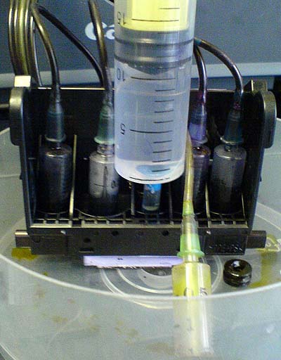

Перед тем, как мыть голову подумайте:
1) зачем мыть голову, если можно купить новую (дешевле с принтером, а принтер можно оставить в магазине).
2) мойка продлит жизнь головы на 10%, т.е. если принтер стоит 100$, то подумайте стоит ли возня 10$?
Итак сначала снимаем капсулу. И капаем на штуцер Cillit Bang, и держим 5 мин. В резинке на штуцере видна красная капля.

Потом греем чуток дист. воды пока появятся первые пузыри.
| Сообщение #3
Отправлено 10 марта 2007 - 14:03
Гостьkurbads_*
Потом набираем воду в шприц и надеваем его на штуцер.
| Сообщение #4
Отправлено 10 марта 2007 - 14:04
Гостьkurbads_*
Потом дуем, пока струя становится гладкой 1-2 секунды.
| Сообщение #5
Отправлено 10 марта 2007 - 14:05
Гостьkurbads_*
Потом ставим капсулу на место.
| Сообщение #6
Отправлено 10 марта 2007 - 14:09
Гостьkurbads_*
Ставим назад картриджи.
| Сообщение #7
Отправлено 10 марта 2007 - 14:14
Гостьkurbads_*
Вынимаем картриджи (немножко) и ставим назад.
| Сообщение #8

kurbads (Mar 10 2007, 03:27 PM) писал:
Сначала снимаем капсулу. И капаем на штуцер Cillit Bang, и держим 5 мин.
Ну Cillit Bang капали на сопла и выдерживали 10-15 минут для устранения известковых отложений, а как следствие устранения полос, то биш чтобы не косила струя. Помогает!
А не гавкнет термоелемент в дюзе при промывке Cillit Bang, ведь при нанесении на штуцер часть его обязательно пройдет в дюзы!?
В принципе все будет нормально, но с принтером ценой более 100 уе. невольно задумаешся!?

Gran (Mar 14 2007, 05:47 PM) писал:
Так точно, ничего не гавкает.
В заголовке же написано - наконец налаженная схема.
Мне никогда ни от какого способа мытья не было столь стабильных и продолжительных результатов.
Конечно после 2-3 таких прочисток голове все равно капут, но, как допинг смертельно раненному бойцу, такая чистка принтеру подходит идеально.
Поверье мне, результат будет лучше чем не делая ничего или промывая только дист. водой, что тоже не плохо действует. Просто мне не хотелось обычно из-за 100 страниц руки пачкать - а тут потрясающий результат - 300 страниц.
Правда, я говорю, после 2-3 чисток это помогает уже не на 300 страниц, поэтому мне надоело мыть голову принтеру, и я перешел на установку высокого качество. Кстати, если бы система была бы более легко снимаема (как рекламирует Valeriy2008), то чистка не была бы такой проблемой.

denis (Mar 15 2007, 08:34 PM) писал:
Разница моего способа в том, что я не капал на штуцер Silit, а промывал через сопла раствором Silit+теплая дистл. вода.
На мой взглад подход
denis наиболее оптимален, не такой сильный химический удар по головке, а получается нежная эфективная промывка с использованием раствора Silit+ дисцилят.
Тем более, что забитые головы тоже вначале мою посредством втягивания жидкости через сопла, а уже потом подача промывки через штуцер.
Тобиш сначала только вакуумирование, а уж потом, по мере раскупорки дюз и сопел, нагнетающее давление. :-[
Уже есть печальный опыт со смертельным исходом головы, при промывке нагнетанием жидкости в сопла. Если сильно забита и перестараешся с нажимом, - головке прощальный марш-реквием :'( %) .

Gran (Mar 16 2007, 11:45 AM) писал:
Если сильно забита и перестараешься с нажимом, - головке прощальный марш-реквием
Такого никогда не произошло. Или я жал из-за всех сил потому, что ничего не капало, или жал с такой силой, чтобы шла струя, но никогда это не испортило голову. А вот замочка - всегда! Как я пробовал замачивать - так все - ни капли не при каком давлении. Я жму всегда 20мл шприцом - у него площадь поршня большая, поэтому давление небольшое, и перестараться невозможно. А капание на сопла снизу - тоже без результатов.
Выше описанный способ много раз давал одинаковый, положительный результат, так что исключены совпадения и незамеченные эффекты.
Главное не жать много, а только до тех пор пока струя начинает идти гладко. Не надо думать, что типа в шприце еще есть вода - давай пропущу! Иногда если перекачать голову, она купорится необходимо опустить сопла в воду и потянуть воду назад.
Голова Canon вообще тянет чернила с невероятной силой. Я однажды посинел от усилия продувать фильтр, но голова при этом было еще способна что-то этим цветом напечатать.

kurbads (Mar 17 2007, 02:25 PM) писал:
Боялся сказать об этом в слух. Да Canon выдерживает прямотаки издевательства при промывке.
Тоже было жал так, что думал башке полный кирдык, А ОНА ПЕЧАТАЕТ!
Да, и если промывать до упора шприца, тоже наблюдается частичное завоздушивание.
Для того, чтобы удостовериться: интенсивная промывка до конца шприца, а потом резкое вакуумирование (то биш, поршень назад) и наблюдается появление мельчайших пенистых пузырьков.
Исследовать это не стоит, просто принимаем за аксиому: - до конца шприца не давить! :stop:

Gran (Mar 17 2007, 02:51 PM) писал:
Вопрос: kurbads какое применятся процентное сочетание смеси Silit+ дисцилят для промывки?
Капля чистого Cillit Bang на штуцер и держим
5 мин. Потом надеваем шприц и дуем чистой дист. водой.
Если не подождать, нет эффекта.
