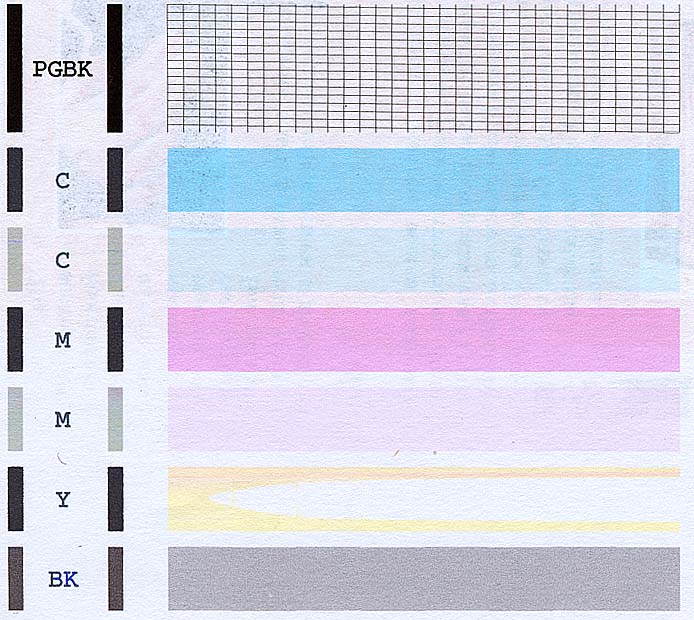

						После третей или четвертой прочистки (через каждые 100-300 А4 фото), надоело мыть фильтр и я его на очередном принтере проколол.
Тест дюз идеальный, одну страницу напечатал тоже идеально, но опыт предсказывает, что этот показатель стабилен, если полосы не появились сразу после прокола. Наверное игла была чистой (стерильной). Чернила InkTec (CLI-
. Внешних фильтров нет.
На картинке типичный тест указывающий на засоренный фильтр.

						А вот тест после прокола - даже сам удивилсья  :P

						Хороший вопрос. Опыт показывает, что голова не деградирует после прокола. Т.е. если полос срязу после прокола нет (удачный прокол), то и в дальнейшем они не появятся (при хороших чернилах).
