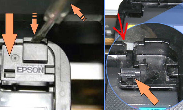

|    Сообщение #24 Отправлено 17 июля 2007 - 17:43   Alan din Artindar
Способ снять крышку не ломая (завтра инструкцию выложу):
На правых фото срезан верх крышечки, для наглядности, что и как там расположено.
Изображение Изображение
Вставляем отвёртку и немного её проворачиваем...
При нажиме на левую часть крышечки, левый усик соскакивает и даёт место чтоб достать все три направляющих, просто вверх. С ними и правый усик легко снимается вверх.
Другие предложения будут?
