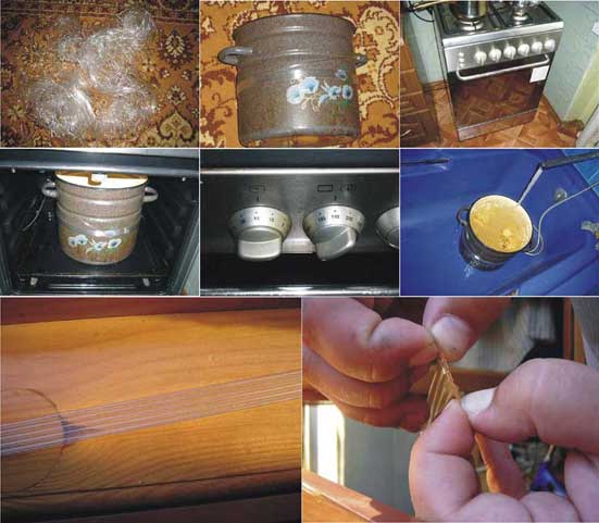

  • Прикрепленное изображение: post-38-1160998048.gif
|    Сообщение #15 Отправлено 16 октября 2006 - 13:48   Episode
Чёт не могу сощитать, сколько каналов в шлейфе на снимке... :D зато срослось на века!

Каналов 5 B) , но обмотано 3,5 раза (кастрюля - 2,5л). Принесу домой фотоапарат и сфотографирую в исходном виде.
