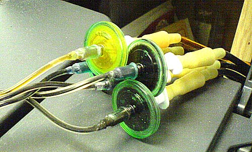

Тонкие трубки идут только до фильтра. Дальше идет фильтр, а в него втыркивается обычная система с отрезанной капельницей. Отрезанный конец удобно крепится в бутылку. И в маршрутировании по столу толстая система удобнее тонкой. И на ней имеется зажим. Общая длина 1,5 м.
  • Прикрепленное изображение: post-38-1170861255.jpg
