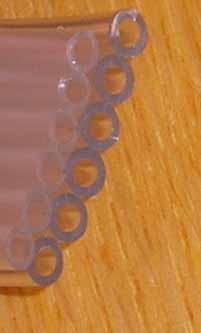

Шлейф своими руками Самостоятельное изготовление шлейфа
| Сообщение #61 Отправлено 22 марта 2007 - 21:24
А какой материал, полихлорвинил или нет ?
Больной не тот кто стучит пальцами, а тот кого это нервирует
| Сообщение #62 Отправлено 23 марта 2007 - 09:10
Я прошу прощения! полтора мм - это слишком громко брякнул... Виноват! Но 2мм не больше!
(После измерения..) Та-ак значит..., а материал? По виду и на ощупь то же самое, но поскольку стенка трубки тоньше, то и трубочка кажется мягче!

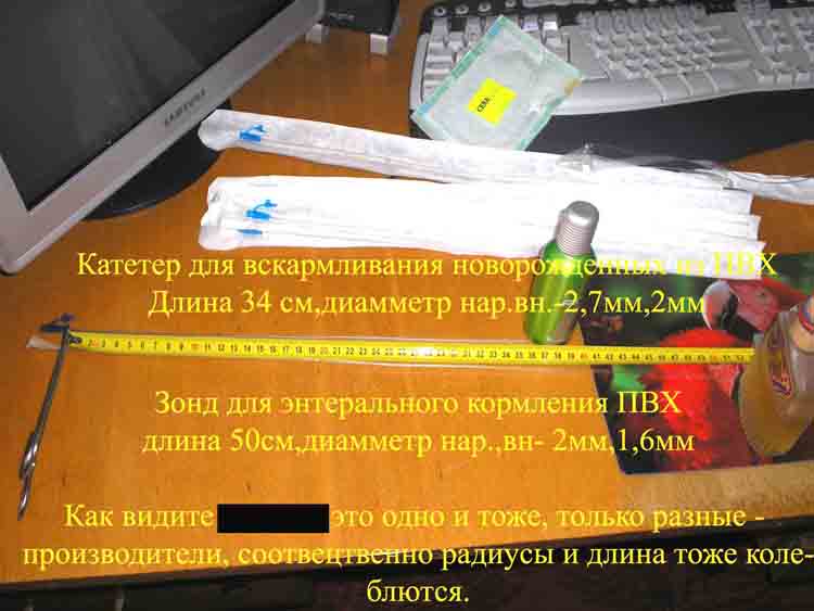

| Сообщение #65 Отправлено 11 апреля 2007 - 13:49
Вот немного детальнее о катетерах :
| Сообщение #66 Отправлено 11 апреля 2007 - 14:05
Шлейф из таких катетеров должен состоять как минимум из 12-18 трубок а это 12рублей 30 копеек умножить на 12-18. Плюс в 1-2 местах срашивать.
Но есть и плюсы, если изготавливать такие доноры как изготовил ЮХА то удобно использовать пробки от катетеров, Я вклеил такие в воздушные отверстия доноров. При заправке удобно закрываються, также можно вставить вату в качестве воздушного фильтра. Можно использовать ка заливосные пробки но диамметр маловат. Вот пример, необращайте вниамание на доноры я их в дальнейшем передалаю.

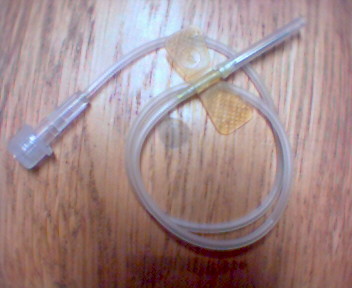

| Сообщение #67 Отправлено 11 апреля 2007 - 18:04
Я у себя в городе нашел только такие. "Бабочка" называется. Длина около 30см, стОит 4руб 40коп. Прийдется на каждый канал шлейфа срастить штуки по четыре... Итого на четырехканальный шлейф мне нада их 16 штук...
| Сообщение #68 Отправлено 12 апреля 2007 - 21:10
На сколько я знаю у бабочки диаметр трубки как укапельницы, а это много,(под голову 220го,200го не лезет). Но за неименеем этого можно сделать из бабочек но шлеф прийдется пустить через верх, так у многих людей работает.

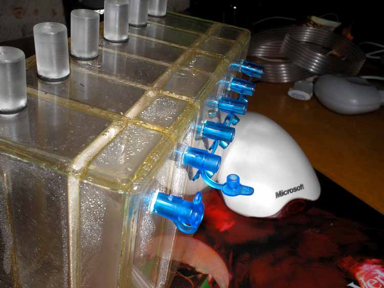

Вот пример разницы, сравниваю спаяный шлейф из катетеров и ПВХ трубки купленной на рынке. Менее шырокий шлейф из катетеров. Диамметр наружный более толстой трубки 3,4мм тонкой помоему я раньше указывал.
