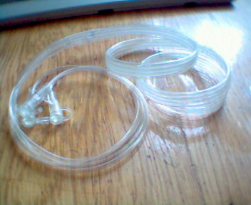

|    Сообщение #89 Отправлено 04 мая 2007 - 14:24   uselock
Всё, задалбался, купил "бабочек" двенадцать штук и склеял "суперклеем" за 5р. Доволен. И нефиг было мудрить с растягиваниями...

|    Сообщение #90 Отправлено 04 мая 2007 - 22:51   capricorn13
uselock (4.05.2007 - 15:24) писал:
А какой наружный диаметр трубочек? Я вот тут надыбал ссылочку, там столько всего интересного, аж глазки разбегаются :thumbs up: ! Но!!! Нигде не могу всего этого добра найти! :( А как ты думаешь, сколько этот клей продержит, ведь он не очень любит воду, а еще со временем охрупчивается! Это я знаю по опыты, и довольно большому! Вот только если он частично растворяет пластик трубочки, то тогда да, держать будет!
http://www.medsil.ru/trubki.html
|    Сообщение #91 Отправлено 06 мая 2007 - 15:14   uselock
Наружный диаметр 2.5, внутренний - 1.8. А клей мне и самому не нравится, но ничего не поделаешь - не нашел ничего более подходящего :(

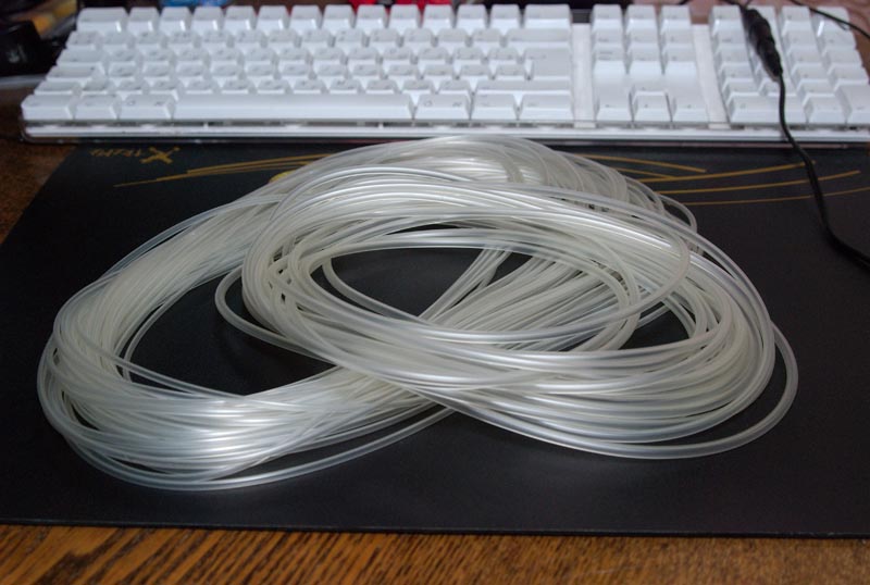

|    Сообщение #96 Отправлено 23 мая 2007 - 21:45   capricorn13
Всем привет! Похоже, нашлось вполне разумное решение проблемы с трубочками... [:-} Все началось с того, что я никак не мог найти каналы по которым можно достать трубочки разного диаметра (ссылку на сайт производителя я давал). Купил я эти самые бабочки, но они слишком короткие, и не подходят под идею идеальной конструкции. В медтехнике я купил трубку ПВХ с наружным диаметром 4 мм, внутренним 2мм. На практихе, размер оказался немного другим 3,6мм х 2мм. Если честно, то взял ее уже ни на что не надеясь, взял, так сказать, на эксперимент. Трубка была упакована в пакет, длинна отрезка 20 метров, цена 150 рублей.
Припомнив все, что писалось в этой ветке, и все Ваши эксперименты с протяжкой через фильеры, и прочее прочее, я решил пойти путем попроще. Сразу скажу, что пошел через нагрев трубки (по другому это сделать никак). /m/ . Вобщем, взял я подручный инструмент.......кастрюлю, диаметром где-то 35см., привязал один конец трубки к ручке кастрюли и сильно натягивая трубку (тянуть можно достаточно сильно, у меня например не хватило силы ее порвать) , стал наматывать на "инструмент", наматывал виток к витку. Конец трубки закрепил и приступил к следующему этапу- закреплению полученного результата....
Взял я еще один подручный инструмент-электрический чайник, и вскипятил два литра воды. Как только вода закипела, я из чайника полил сверху мою кастрюльку, лил прямо на трубку. Вылив всю воду, оставил инструмент остывать.... :jokingly: И вот он остыл.......Та-та-та-та....
До самого последнего момента я не знал что из этого получится, боялся, что когда отрежу привязанный конец трубки, она вернется в свое исходное состояние....но, к счастью все обошлось. Все осталось именно в том состоянии, до которого я натянул трубку. ....И вот что я Вам доложу. Диаметр трубки уменьшился аж на 1,3 мм.....Вот оно счастье!!! [:-}
Есть небольшое но! Сечение трубочки получается немного овальным, но не критически. Этого в принципе можно избежать, если предварительно решить, какая длинна шлейфа Вам нужна. После, в доску на нужном расстоянии нужно вбить гвозди помощнее, и намотать на них трубку. Правда от гвоздей останется перегиб, но Вы же выбрали для себя длину Вам необходимую! Но и здесь, есть небольшое но, простым проливом из чайника не обойтись, трубка слишком быстро остывает и неравномерно нагревается. Посему КАСТРЮЛЯ ФОРЕВА!!!
  • Прикрепленное изображение: post-38-1179949554.jpg
