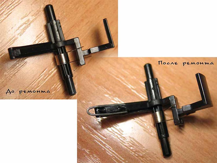

Спасибо что ткнули носом!Сам я почему-то не нашёл.
Тему можно закрывать т.к. проблема решилась!
Сделал так:
  • Прикрепленное изображение: post-33-1178367252.jpg
|    Сообщение #82 Отправлено 05 мая 2007 - 12:29   ЮХа
Это чего?
И я должен скрепку вплавить в новый принтер, что бы лучше печатал?
|    Сообщение #83 Отправлено 05 мая 2007 - 14:16   Episode
По всей видимости - да.
Там удлиннил, тут укоротил...
Рычаг - добавил...
Пружину - подрезал...
