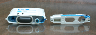

Заправляем картридж №11
Для этого нам понадобится вот такой безхитростный инструмент:
канцелярским ножом аккуратно прорезаем с обеих сторон бумажную этикетку:
нижняя часть пластмассового корпуса картриджа снимается и теперь мы получаем доступ к заправочному отверстию
слева, в глубине мы видим заправочное отверстие, заглушенное резиновым шариком.
по центру - мембрана помпы
справа - выходной штуцер

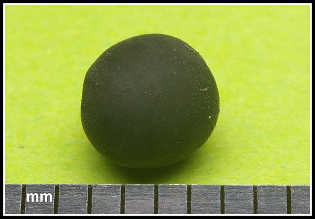

Сам по себе резиновый шарик имеет яйцеобразную форму размером min=3.8, max=5мм.

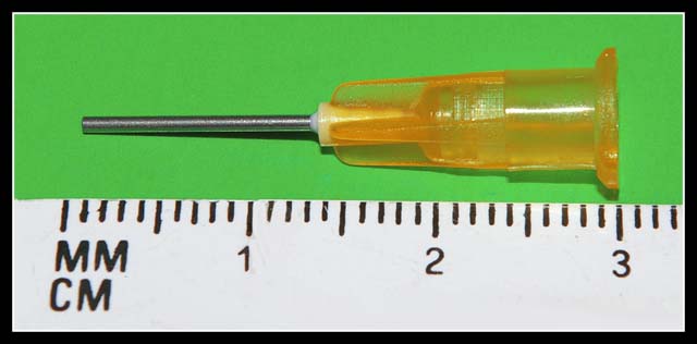

в открывшееся отверстие надо влить при помощи шприца с тупой короткой иглой около 30мл чернил. Операция вроди бы простая, но выполнить её следует очень внимательно, дабы не повредить полиэтиленовый мешок внутри картриджа.

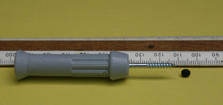

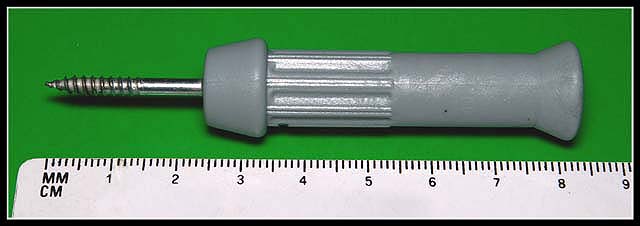

но вообще то в последнее время я нашёл поменьше штопор, тоже от какой то заправочной станции HP (фото1)
А к нему потом приделал ручку (фото2) - получился элегантный и удобный инструмент, не портящий шарик. Перед вкручиванием штопора, я до половины прокалываю шарик длинной иглой, это облегчает первичный захват шарика штопором, а также определяет точность направления. Маленькая хитрость: для лёгкого вхождения штопора в резину, его следует смочить водой.
если можно фото в студию.
