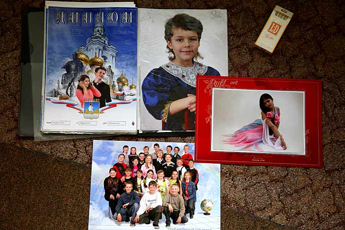

						Не понимая вопроса, тупо разложил на полу работы Максима Кучмы, отпечатанные им же на его же "пиксме"
Ребята! Не ищите подвоха!
Отпечатки прекрасны! Ни один ширпотребный "минилаб" не сделает подобное.

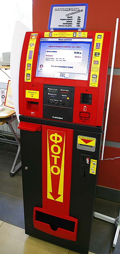

						Сублимационная машина, выставленная недавно в одном из костромских магазинов.  Печатает фото  (макс)10х15, индесные листы, календари с желаемыми (вашими) картинками, вставляет (за отдельную плату) фоторамки.
Цена печати - 7руб (10х15). Принимает купюры и мелочь. Сдаёт сдачу.
Управляется самим клиентом, путем тыкания пальцем в экран по пиктограммам.  За минуту отпечатала пять фотографий. Первое фото вылезло примерно через 15 сек. после нажатия на кнопку "принт"
Принимает любые носители (+ "блютуз"), кроме "флэшек" USB.
Возможно предпечатное редактирование.
Качество печати оценил на 4. Соседние печатальщики конкуренты (серебрянная Минолта) оценили, как нормальное.

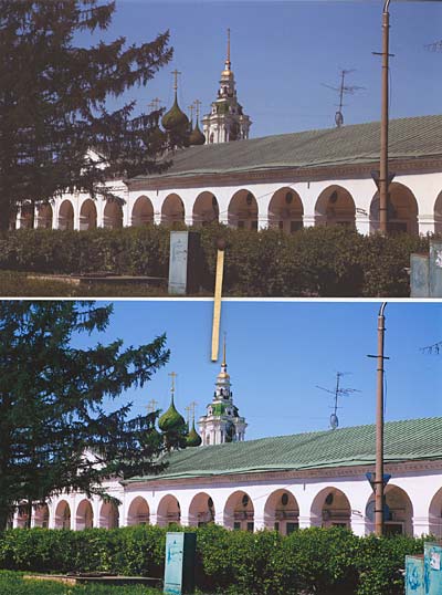

						Напечатал один из пяти файлов на своём струйном принтере.
Отсканировал заодно (спичка для правды)
Осталось угадать, где отпечаток с сублимационного автомата, а где - со струйного (R220) принтера. :)
Напомню. На моём принтере установлена самодельная СНПЧ с некоторыми деталями от RESETTERS. Печать из шопа с применением профиля от Сергея  для чернил "инкмэйт" и бумаги ломонд.  А реально использовались чернила WWM (черный, циан, светлый циан, мажента) и INKO (светлая мажента, жёлтый) и бмага ЭПСОН ПРЕМИУМ ГЛОССИ.
Угадаем?

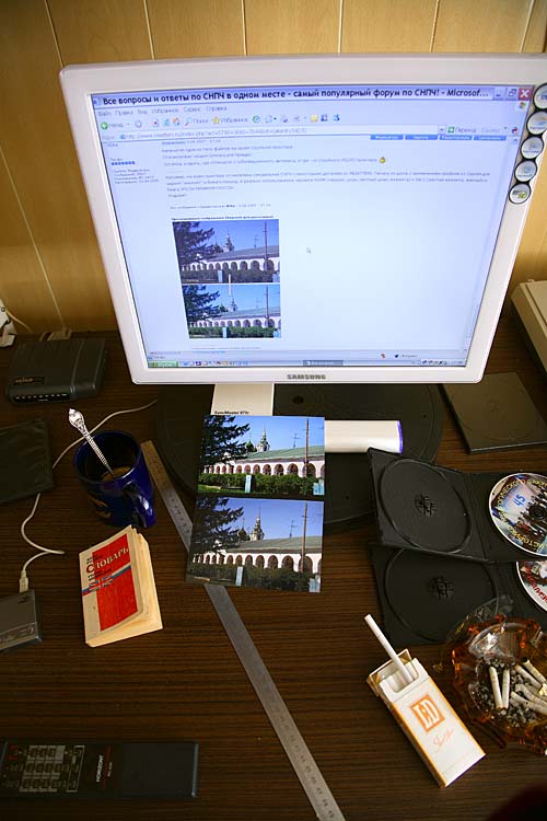

						Прошу прощения у мега-модератора, но мне показалось, что скан двух отпечатков слишком  указывает на разницу.
Вот как показывает отпечатки камера CANON 5D.
За бардак на рабочем столе тоже извинения...

						Сходу - нижний отпечаток R220.
Я вот уже несколько раз крутился возле сублимационников, очень удобно в плане расхдников и скорости печати... Последний раз даже брал с собою отпечатаный на R200 снимок, и печатал "пробу" в магазине на сублимации...
Результат?
Не впечатлил.

						Я  думаю вряд ли сублимационный агрегат умеет пользоваться кривыми :). Верхний снимок явно не проходил никакой обработки, а печатался "как есть".

						Выскажу свои наблюдения. Большинство "струйных" фотоотпечатков с фотопринтеров отличаются повышенным контрастом. Т.е. точка черного у струйника гораздо более черная, чем у сублимации или минилаба. И некоторые очень хорошо видят эту "чернильную черноту", "резкость", и безошибочно определяют струйный фотоотпечаток. Я нахожу этот контраст плюсом (естественно только при условии верного воспроизведения струйником всех деталей в тенях, а не завала!!!). А Вы???

						Я завтра напечатаю файл  еще и на "минолтовском" (серебряном) минилабе.
Тем более, что "сублиматор" и "минолта" расположены в том месте, куда указывает головка спички. :)
Посмотрим, как будет выглядеть отпечаток с ЭПСОНА  (он на скане нижний, а на фото -верхний), в сравнении с отпечатком серебряного минилаба, управляемого хорошим фотографом.
Юра, отпечаток с Эпсона не обрабатывался "кривыми". Ресемплировался  до 10х15 чуть "шарпенился" (известно, что при процедуре контраст повышается) и печатался.
Зелень посмотрите. И голубизну неба.

Сдается и в мой огород камушек залетел. Высокий контраст второй фотографии натолкнул на мысль о том что именно она печаталась на принтере, поскольку с ней явно работали перед печатью. Обычно это делается кривыми. Так уж получилось что к оттенкам  не присматривался.
