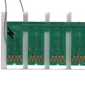

|    Сообщение #62 Отправлено 09 июля 2007 - 13:18   GlebWork
Планка обычная Resetter (скази-2), прикреплена к белой пластмаске. На борту написано что-то типа www.resetters.com.
Если не изменяет память - планка зелёная, на ней припаян Микрочиповский PIC (хотя могу ошибиться), миниатюрная катушка и smd деталька, больше ничего на вскидку не скажу..., только что выгдядит точь в точь как в инструкции ресеттерс по борьбе с послемартовкими принтерами (как в прикреплённом файле).
Принтер до завтра в магазине (завтра обещали привести ещё какую то систему сторонних произодителей, обещали успех, но мало верится), так что про серийный номер и всё остальное отпишусь во вторник вечером и заодно нарисую схему манипуляций с принтером... Много ему досталось, за последнее время, например снимал каретку с головой и вытянул чипоприёмник, отделил его шлейф от той кучи, что идет к главной плате принтера и вывел наружу, тем более что собираюсь ставить только капсульную систему. На соски одел обрезанные инсулиновые шприцы, калил туда по чуть-чуть краски, чтобы не высохло, жалко если вдруг принтер примет очередные чипы, и голова накроется от отсутствия чернил.
СРАЗУ СКАЖУ - ПОСЛЕ ВСЕГО ЭТОГО ПРИНТЕР РАБОТАЕТ!
ЕСЛИ ПРИКРЕПИТЬ К ВЫВЕДЕННОМУ ИЗ КОРПУСА ЧИПОПРИЁМНИКУ НОВЫЙ КАРТРИДЖ, ТО ПРИНТЕР ЕГО ОПРЕДЕЛЯЕТ, НА ЧТО ПОКАЗЫВАЕТ ПЕРЕДВИЖЕНИЯМИ КАРЕТКИ ОСОБЫМ ОБРАЗОМ...
Планка resetters там-же в магазине, только не знаю где смотреть ревизию, попрошу их завтра дать рассмотреть поближе.
А принтер если не изменяет память от 24 марта 2007г (определял по серийному номеру).
Живу в Донецке, если кто рядом есть, можно встретится.
до связи...
  • Прикрепленное изображение: post-2-1183980338.jpg

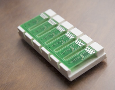

|    Сообщение #64 Отправлено 09 июля 2007 - 14:18   TheMarshall
GlebWork (9.07.2007 - 14:18) писал:
до связи...
1. С каких пор планка от ресеттерс стала называться "лайнприн"?
2. На фото планка стоит верхтормашками от нормального положения. Я так предпологаю смотрели на фото с интернет-магазина. Переверните планку держатель на 180 градусов, относительно чипа.
  • Прикрепленное изображение: post-2-1183983900.jpg

|    Сообщение #69 Отправлено 09 июля 2007 - 20:06   blackline
Все сделал по инструкции (вверх ногами), развернул - неработает.
Могло ли чтото сгореть в процесе вращения?
S\N C65305003W197314067 - март.
Родные картриджи невставлял (может в этом дело?), сразу припаял и заправил систему чернилами.
Видел сегодня в магазине февральский R270 по спекулятивной цене 708 грн.
Если в мартовский вставить февральскую плату, заработает?
Даже нашел кому продать.
|    Сообщение #70 Отправлено 09 июля 2007 - 21:04   blackline
Урааа!!! Заработала!
Запаял ранее перерезаную дорожку запаралеливающую все картриджи. Допускаю недостаточный прижим или чистота контактов.
|    Сообщение #71 Отправлено 09 июля 2007 - 22:55   blackline
Ну и жрет зараза! Пять прочисток и требует замены картриджей (четырех из шести). Два раза выключил на 20 мин. и все хорошо.
Кстати перед успешным запуском, отключил на пол часа.
Всем успехов!

|    Сообщение #76 Отправлено 10 июля 2007 - 12:02   Dmitry
Зачастую бывает ситуация, когда пользователь паяет 2 провода,
а затем устанавливает чипы на планку с небольшим смещением,
и как следствие - принтерне видит картриджи. Только теперь уже не из-за того, что он послемартовский, или неправильно выполнена пайка,
а потому что теперь чипы неврно спозиционированы на саой планке,
и нет котакта. Сейчас RESETTERS отправляет компелктацию СНПЧ
для таких аппаратов с уже припаянными проводами, дабы исключить
такой случай.
