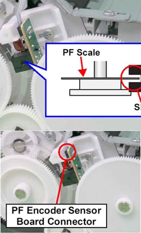

Ролик работает только в момент захвата бумаги. Далее - протяжка зависит только от основного вала.
если учесть что контроля протяжки нет (отсутсвует Энкодерное кольцо на центральном валу)
Ну почему-же? За все Эпсоны не могу расписаться, но на некоторых моделях (которые мне довелось ремонтировать) сабж присутствует.
Даже на моделях "начального" уровня, таких как СХ3700.
