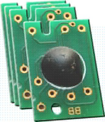

Кто знает : почему ставят планку с чипом и пустышками(обязательно-ли) , а у меня Казанская СНЧП с ОДНИМ чипом SCSI и
работает давно (Epson R200)

Для эпсон 5200 чиподержатель сделал из старого картриджа. срезал переднюю стенку, приделал упоры..... стоит один супер-авточип и никаких пустышек. Работает без проблем)))) фото к сожалению нет

Ставил без пустышек на р200. работает до сих пор. а планки с пустышками нужны скорее всего для того, чтобы не повредить контактные группы

У меня стоит один чип, с остальными решил не возиться. Принтер Р300. Прекрасно работает.
Из оргстекла (коробка для диска) сделал пластинку которая закрывает весь отдел для чипов.
Оторвал у картриджа чиподержатель, вставил чип, вставил его в разъём, а пластинка держится за счёт распорки (тонкая деревянная палочка) ;) .

на примере 1800. снимаем крышку с картриджей. снимаем планку шарниров крышки. снимаем придавливающую пластину. видим плату маленькую со шлейфом. от пластины контакты идут в блок картриджей к чипам. просто пропихиваем чипы на эту пластину. и все. теперь все контакты плотно прилегают к контактам на плате

держатель за одну секунду
ровно столько высыхает клей который называется "суперклей"
для начала вставляеш все эти пласмасяшки на место в ПГ,
и предерживай так что-бы они нерассыпались
береш одну длинную мласмосяшку (тот самый держатель)
и намазаваеш на него клейи приклеиваеш к чипам.
всё теперь их мона снимать и наместо вставлять все 4-е без усилий

Вот решил помочь другу переделать его новенький С91. Купили чипы, купили чернила, купили шлейф. Ну думаю я два дня и будет отлично (эт я по своему старенькому R220 судил).
А вот фигвам. В обычные картриджи АО чипы нестановятся :( как их приладить вообще идей нет :(:(:(
Может уже кто сталкивался с такой проблемой, или кто знает где можно заказать планку-держатель для чипов???
Буду рад помощи! Заранее спасибо!

Mihailob У Вас чипы раздельные или выполнены на цельной плате?
