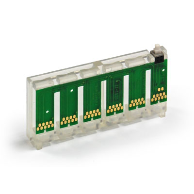

Электронный блок с возможностью принудительного сброса Суперблок-270 (СБ-270)
Предлагаем ознакомиться с новинкой от RESETTERS!
Электронный блок СБ-270 устанавливается в принтеры Epson Stylus Photo R270, R290, R295, R390, RX590, RX610, RX615, RX690 и предназначен для эмуляции работы оригинальных картриджей. В процессе работы принтера значения уровня чернил уменьшаются до критического значения, после чего принтер останавливается. Для восстановления значений кровня чернил всех цветов достаточно произвести иммитацию замены картриджа, нажав необходимое количество раз на кнопку чернил (штатная процедура). После этого значения уровня всех цветов будут восстановлены до 100%.
Однако в описанном случае есть вероятность, что принтер остановится на частично отпечатанном листе и этот лист будет испорчен. Если будет испорчен лист простой бумаги - ничего страшного, но если у вас была заряжена дорогая бумага, то такую ситуацию допускать не следует.
Команда разработчиков компании RESETTERS реализовала возможность принудительного восстановления значений уровня чернил всех цветов по мере необходимости, т.е. в любой момент, когда этого захочет пользователь.
В Суперблоке СБ-270 имеется специальная кнопка с фиксацией, с помощью которой легко произвести сброс.

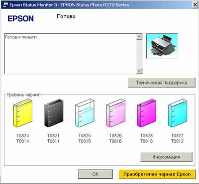

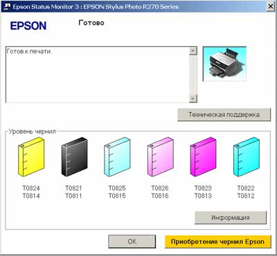

В процессе работы принтера пользователь замечает, что значения уровня чернил значительно снизились и чтобы избежать порчи недопечатанного листа бумаги решает произвести восстановление значений уровня чернил всех цветов до 100%.
Для этого пользователь должен сделать следующее:
- при включенном принтере нажать кнопку чернил (с капелькой) - каретка принтера при этом выдвинется в позицию для замены картриджей;
- нажимаем кнопку Сброс - кнопка фиксируется в нижнем положении;
- нажимаем снова кнопку чернил несколько раз - каретка заезжает на место парковки (крайнее правое положение);
- нажимаем еще раз на кнопку Сброс - кнопка переходит в верхнее положение;
- смотрим на статус монитор принтера - все цвета должны показываться со 100% уровнем!
Можно продолжать работать!

Суперблок выполнен из прозрачного ударопрочного АБС пластика.
СБ-270 доступен для заказа с 3 октября 2007 года. Цена $19.99

Здесь господа говорят: "... сброс... ... увеличили емкость прошивки уровня чернил, более чем в 2 раза ..."
Прикрепленное изображение: r270_new_300.jpg
Впрочем, то же не ясно, умеет ли он хоть как обнулять по-горячему.
