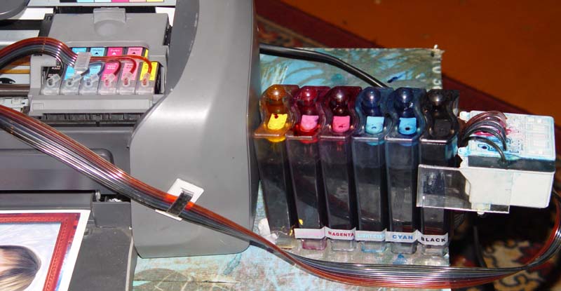

Честно говорю, понятия не имею какая именно у меня RDM-ка вот фотка. Но ещё раз скажу пока фильтры не поставил проблем хватало, после установки печатаю и радуюсь, причём сейчас катаюсь по посёлкам, там работы по более, печатаю прямо в машине, в день примерно от 50 до 150 А4 формата, правда на двух принтерах, но не важно, оба работают на ура, удачи.
