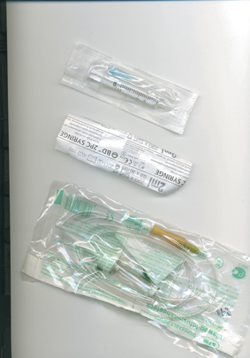

| Сообщение #362 Отправлено 17 января 2007 - 14:03
к стати у нас капельница 5-30 стоит :-) [:-}
вот чем пользуюсь я:
| Сообщение #363 Отправлено 17 января 2007 - 16:00
Тут я почитал последние посты и подумал, что при заявленной теме (борьба с полосами), конструкция СОЧЛЕНЕНИЯ чернильного трубопровода с чернилозаборной иглой (штуцером) играет не самую важную роль.
Но раз упор в теме делается на СОЧЛЕНЕНИЕ, то повторю личные выводы:
1. диаметр чернилозаборной иглы ЭПСОНА R200-300 (и аналогичных) равен ТРЁМ миллиметрам.
2. Очень хорошо сочетается с внешним диаметром иглы внутренний диаметр пластиковой трубки от показанной выше мед. системы. Очень полезно (и приятно) уплотнить соединение четырехмиллиметровой пластиковой шайбой. Так же хорошо и снимать сабж при случае.
Далее шутка:
Любой шприц можно "натянуть" на иглу. Важна только сила... натягивающего. Последствия непредсказуемы. :)
Далее шутка:

Спасибо! правда натянулась трубка от капельницы на штуцер и шприц. Вчера решил пропустить через ПГ промывку, че-то не получилось, воздух проходит и туда и обратно а промывка нет! Заходит промывка в ПГ но совсем чуть чуть, а потом как будто кто ее держит. Я там выше в форуме читал, что сильно давить жидкостью на ПГ нельзя, вот и я не стал пытаться давить сильнее!

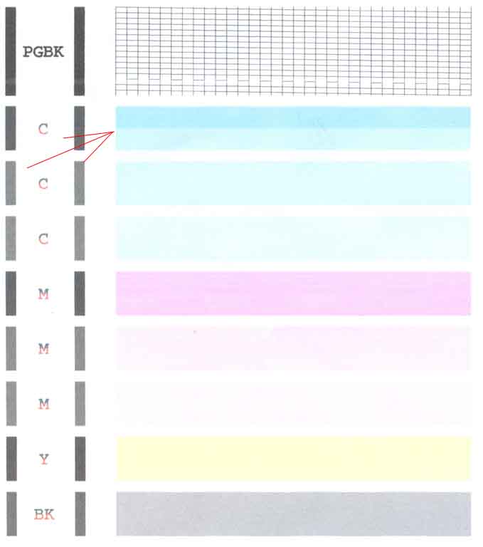

Извиняюсь, у меня Canon 5300, но хотелось бы узнать о чем говорит вот такие полосы

Я полагаю:
не работает "половина" дюз у сиана и "половина" дюз у мадженты :-) тоже не работаетЪ :-(
| Сообщение #378 Отправлено 20 января 2007 - 08:59
Это понятно, что не работает половина дюз, вопрос - что делать?
При промывке физ. раствором (из аптеки) при помощи шприца
душ нормальный из обоих рядов дюз. Может залапал контакты наголовке,
нет контакта и их нужно протереть спиртом?
| Сообщение #379 Отправлено 20 января 2007 - 21:32
вопрос был именно : " ...но хотелось бы узнать о чем говорит вот такие полосы ", а не что делать !!!
1. каким физ. раствором ? что в его составе ?
2. если душ, то значит методом прямого впрыска ? <- это очень опасно, возможно замочились контакты в самой голове
скорее всего просто гдето коротит (в голове, уже у самых дюз)
| Сообщение #380 Отправлено 20 января 2007 - 21:52
Не по вопросу, но по поводу "физрастворов" и спирта:
Насколько мне известно, то любая вода (в т.ч. и дистиллят) токопроводна в той или иной степени. Токопроводность тем больше, чем больше в воде растворено всякой гадости. Это аксиома!
Делаем дилетантский вывод: Чернила - сплошная гадость. Попадание чернил и промывочных "физрастворов" на контакты электронных устройств провоцирует появление нежелательных токопроводящих мостиков. Нежелательные (нештатные) мостики чреваты частичной потерей работоспособности или полной неработоспособностью устройства. Причем, когда процесс уже прошёл и закончился фатально для устройства, то мытьё водкой, самогоном и даже СПИРТОМ бесполезно!!!
Если же мы в процессе инсталляции (при обесточенном принтере) случайно залили чернилами нек. контакты, то до момента включения крайне желательно удалить инородную жидкость. Причем, спирт не обязателен. Просто тампон с чистой водой. И просушить.
Будьте внимательны и аккуратны!
