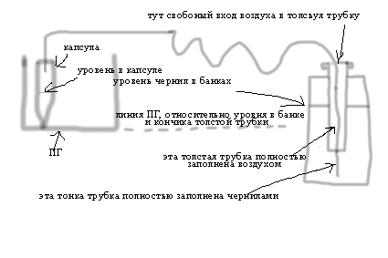

|    Сообщение #393 Отправлено 26 января 2007 - 16:01   Kit2006
вот при таком взаимном расположении вещей и уровней в них, и при условии что в голове нет засора, все будет работать отлично и долго (ОЧЕНЬ долго):

|    Сообщение #394 Отправлено 26 января 2007 - 16:17   Episode
Kit2006 (Jan 26 2007, 04:00 PM) писал:
Эт точно!
Хотел уточнить, что при таком раскладе, уровень чернил в банке не имеет никакого значения.
Главное - нижний срез толстой трубки в банке на пару см. ниже уровня дюз.
|    Сообщение #395 Отправлено 26 января 2007 - 17:38   Kit2006
Уровень чернил в банке именно имеет значение !!! Он должен быть выше "нижнего среза" толстой воздуховодной трубки. Т.е. кончик воздуховода (толстая трубка) должен быть погружен в чернила.
На картинке изображена идеальная ситуация, при которой принтер полосить при условии чистой головы просто не может !!!
|    Сообщение #396 Отправлено 26 января 2007 - 18:26   Episode
:o
Так само собой. Тогда уже нужно дозаправлять донор.
Имелось ввиду, что чернила должны быть выше нижнего среза воздуховода, а вот насколько выше - не имеет значения.
Так пойдет?
