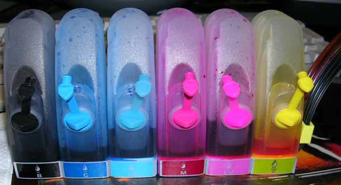

Ммм, вот пикчи моей снпч.
(заранее прошу извинить за 4 поста, т.к. нужно показать 4 картинки, а тут судя по всему нельзя больше одной прикреплять...)
Это, собсно, доноры (заметьте ,что уровень лайт циана достаточно высок):

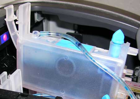

| Сообщение #410 Отправлено 01 февраля 2007 - 16:14
А это сам картридж, долго мучался, какой же уровень чернил должен быть в картриджах, и посмотрел на мадженты - они печатаются отлично, так вот, выяснилось, что уровень у них точно такой же - где-то половина картриджа, как и здесь: (не обращайте внимания, что в шлейфе воздух, это легко прокачивается...):

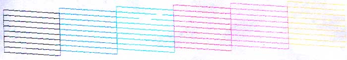

А енто тест дюз после двуссуточного простоя:

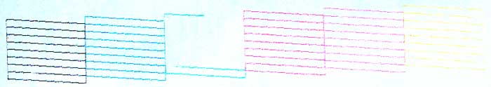

| Сообщение #412 Отправлено 01 февраля 2007 - 16:17
А енто тест дюз после печати одной фотки 3х4 (сразу в начале фотки он начал полосить):
(сорри за ужассное качество скана, на самом деле, не считая лайт циана, все остальные дюзы пропечатываются хорошо).
Вопрос намба раз: а что значит "правильно заправлены доноры" ?
Вопрос намба два: а что, бывает такое, что снпч и чернила несовместимы? :o
Остальные форумчане, что скажете? Не сталкивался л икто-нибудь с таким?

| Сообщение #413 Отправлено 01 февраля 2007 - 16:33
Alexei1986 (Feb 1 2007, 04:17 PM) писал:
1. Согласно прилагаемой инструкции, т.е. в том отсеке, что на фото выше - чернил нет. Совсем. Т.е. абсолютно.
Поставь их, как я говорил, на подставку.
2. Почему нет? К примеру, WWM продают СНПЧ и чернила, которые вообще не совместимы друг с другом :-X
Или небесные лошади... их система с их чернилами никогда и ни у кого не работала :-X
