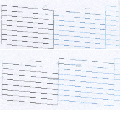

Почитал тему ,в основном полосатость случается с СНПЧ,у меня забились дюзы на оригинальных картриджах,уже все перепробовал и промывал головку жидкостью и давал отстояться,не лечится.И в циане проскакивают черные полоски,неужеле голове трындец?Причем забиты дюзы только на черном и циане,остальные 100% работают.Что еще попробовать?Или вердикт однозначный,на свалку?
| Сообщение #485 Отправлено 15 февраля 2007 - 04:51
Вчера после очередного теста в 10% мое терпение кончилось. Взял мануал и начал смотреть как снять голову ПГ. Люди если бы я знал что для снятия головы потребуется 3-5 минут времени, а именно снять пластмаску на двух защелках, открутить пару болтиков, отсоединить пару проводов от ПГ, то я бы это сделал еще 2 месяца назад а так уже перевел по 200 мл чернил каждого цвета.
В общем снял ПГ надел на штуцер через переходник 15 см шприц начал отсасывать с проблемной магнета, кроме пены в трубке ничего не увидел, решил посмотреть что с другими цветами прошел по всем остальным 5-ти цветам также отсосом, везде шли чернила (в трубке где то 1-1,5 см объем) пены не было. Налил в капроновую крышку от банки промывку поставил ПГ в нее чтобы сопла были утоплены в промывке, дал отстоятся 3 часа, потом подошел все это еще пошевелил чтобы с ПГ побольше грязи с чернилами в промывку ушло, слил черную промывку залил свежей. Опустил так же ПГ в промывку и методом обратного отсоса начал с магента отсасывать чернила, конечно сначала шел чистый воздух потом пена потом чистая промывка, потом то же самое сделал в обратную сторону не сильно надавливая промывкой и очень аккуратно как писали выше чтобы не повредить ПГ (той же промывкой не воздухом он остался в шприце). И снова обратным отсосом, на второй раз, воздуха уже не шло, показалось, что промывка пошла лучше (то есть отсос). Думаю гляну как на другом цвете будет проходить промывка, и вы знаете в раза 2 по легче. Сегодня утром попробовал (всю ночь ПГ стояла в промывке) как будто промывка через магенту еще немного легче пошла.
Вывод: Воздух в ПГ или сильно засорен фильтр ПГ, я больше склоняюсь к первому все таки у меня мед образование и я волей не волей ПГ сравнил с человеком а точнее сосудами. Так вот ПГ имеет (если посмотрите схему ПГ) свою капиллярную систему, и любое попадание даже незначительное воздуха приведет к закупорке этого сосуда, капилляра. Я вспомнил про это когда начал отсасывать промывку после отсоса незначительного количества жидкости, она как остановилась, усилие пришлось увеличить, она еще немножко прошла (промывка) и снова стала еще трудней вот тут то я вспомнил анатомию (зачем надо спускать воздух с шприца перед инъекцией, иначе смерть ), то есть воздух как пробка (в полном смысле этого слова) перекрывает путь. Я это поборол тем, что немножко в шприц, немного в ПГ туда сюда тем самым потихоньку выгоняя воздух, пока в шприц не пошла чистая промывка, и чем больше выходило воздуха тем легче отсасывалась промывка.

А тебе Регион19RuS могу сказать что на твоем тесте четко видно смешивание цветов, то есть у тебя либо грязная ПГ, либо заливает чернилами (поддельный соседний картридж либо черный либо синий) попробуй поменять картридж либо синий либо черный или лучше сначала сделать бутерброд говорят, помогает, мне на EPSON 880 не помогло 4 бутерброда с интервалом в 15 минут.

В общем у моего принтера, была проблема не с подсосом воздуха, а именно с чернилами, которые напрочь забили фильтр ПГ, от того то после теста дюз становится меньше и появляются они в разных местах, потому что те что смогли проникнуть в ПГ отсасываются при прочистке, а новые не в достаточном объеме заходят в ПГ из-за забитого фильтра.
При снятой ПГ методом обратного отсоса, я заметил, что именно через Magenta в двое тяжелей ходит промывка чем в остальных цветах, гонял весь вечер часа три не помогло, оставил ПГ в низ головой в промывке на сутки, на штуцера насадил обрезки капельницы по 10 см и налил в них промывки чтобы если есть воздух вышел в них и не засохла ПГ.
Потом вечером снова погонял промывку по всем штуцерам на магенте так же все тяжело и гонялось по сравнению с остальными цветами (но как будто немного легче) поставил ПГ на место сделал начальную заправку через утилиту и оставил на ночь, утром тест 35 дюз, вечером тест тот же, потом прочистка, тест и 15 дюз вот так.

Фильтр - металлическая сеточка.
заполняй канал НАСТОЯЩЕЙ промывкой ! и все пройдет ! (в случае засыхания)
отсасывай обратно (т.е. направление чернил не из штуцера в ПГ, а из дюз в штуцер)
