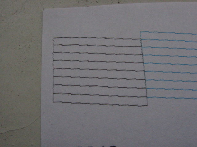

| Сообщение #539 Отправлено 13 марта 2007 - 11:32
Вот мой отпечаток дюз! :'(
Что скажите.?
Что скажите.?
| Сообщение #540 Отправлено 13 марта 2007 - 11:58
Грязь в дюзах чёрного канала.
Явление может пройти самостоятельно при активной печати.
Не поможет - бутерброд!
