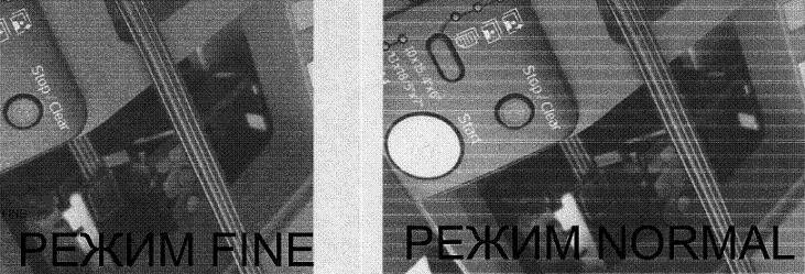

Помогите, может кто встречался с проблемой, в начале печати фотки(где-то мм.5-7) изображение нормальное, без полос, потом начинаеться полосастость и в конце фотки(где-то мм.3-5) полосы опять пропадают, что это может быть? принтер Epson Photo 830U, чернила WWM.

mact (Mar 19 2007, 09:45 PM) писал:
непойму тогда почему на конце фотки эта полосастость убираеться, да, кстати, полосастость в разных режимах печати разная, в нормале увеличиваеться растояние между полосами, в файне уменьшаеться, отступы нормально отпечатаного епизода одинаковы,
прилагаю фото
=== рисунок удален согласно п.1.8 правил форума ===
| Сообщение #548 Отправлено 20 марта 2007 - 18:49
mact (Mar 19 2007, 10:57 PM) писал:
сорри, беспокоился что-бы влезло по объёму,
| Сообщение #549 Отправлено 20 марта 2007 - 20:05
Что-то я не нашел, какая СНПЧ, и какие доноры...
По признакам - "голодание".
Ну и конечно (сейчас опять будет криков немерено) - чернила WWM.
К сожалению, мой горький опыт говорит, что на этих чернилах добиться результата очень и очень сложно.
| Сообщение #550 Отправлено 20 марта 2007 - 21:47
Episode (Mar 20 2007, 09:05 PM) писал:
СНПЧ картриджная, из ориг. картриджей епсон, выведеная трубками в банки из под WWM, уровень чернил в банках ровно половина, банки сейчас стоят на 1 см. ниже уровня принтера, при поднимании выше при простое принтера сутки пропадает чёрный почти полностью, с остальными всё ок. Поетому выбран такой уровень
