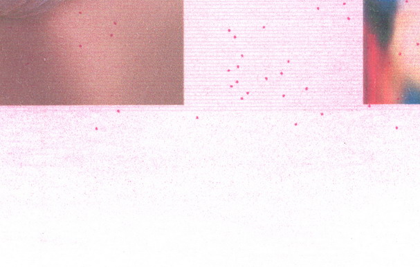

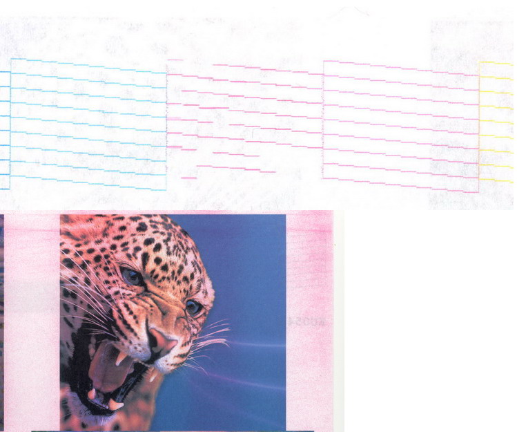

Здравствуйте.
Принтер Epson R300
Недавно установил картриджную СНПЧ,чернила inkmate.
Отпечатал примерно 200 листов А4,качество как на оригинальных,
но вдруг начал полосить.Я пробовал промывать промывкой,ставил
выше,ниже уровня ПГ,делал бутерброд.
Какая толщина салфетки в бутерброде?
Вот фото в масимальном качестве-

| Сообщение #607
Отправлено 29 апреля 2007 - 18:58
Andrey-Aprint
по данному вопросу по полшению есть одна мыслишка ...
на днях думаю проверить это ...
былоб хорошо если так как я думаю ...
поглядим ... как мне кажется чернила не совсем тут при делах ...
чисто механика - а вот с какого края ... надо будет покопать ...
| Сообщение #608
Отправлено 29 апреля 2007 - 20:10
ЮХа
Никакой механики, чистая гидравлика! :)
Плохое поступление чернил в дюзы. Грязь, разгерметизация, кривые руки, кривая СНПЧ...
| Сообщение #609
Отправлено 29 апреля 2007 - 23:42
Lom
- Новичок
Так вроде бы наоборот перелив магенты.?
| Сообщение #610
Отправлено 30 апреля 2007 - 04:12
NEON-45
А на каком уровне стоят доноры? Это случаем не литровые бутыли? и не стоят на полчке над принтером?
Для начала, если есть возможность, поставьте оригинальные картриджи и проверьте, не исчезнет ли трабла. Ежели не исчезнет, то вероятно электроника покоцалась. Если не покоцалась - регулируйте подачу чернил. Воздушная прослойка в картриджах осталась? Чтоб сосуды через чернила не сообщались..
Хотя сейчас прочел - промывали промывкой. ИМХО зря. В 99% случаев на R200 при проблемах с дюзами (не печатают если) и с чернилами InkMate или InkTec промывка не требуется - пропажа цвета целиком и полностью на совести системы подачи чернил (картриджей) и воздушных пузырей. Если косят дюзы тогда да, промывка (но сначала бутерброд!!) нужна.
Давно сделал вывод, судя по этому форуму - очень часто люди, прежде не сталкивавшиеся с эксплуатацией СНПЧ, прибегают к промывке, когда она совершенно не нужна! Промывка - это крайняя мера, случай, как у ЮХи был например - из чернил песок выпадать начал...
Я свой R200 кормил и OCP и InkTec-ом сейчас InkMate-ом и ни разу не промывал (и не бутербродил). Ни при переходе с марок чернил, ни при проблемах (пропажей дюз) за чуть больше полутора лет активного юзанья. Проблемы были ТОЛЬКО с китайской картриджной на OCP, но тоже не смертельные, причем тогда я довольно слабо разбирался в принципе работы... Все оказалось простой завоздушкой..
Еще добавлю - промывку при смене делать не вредно. Главное это делать правильно!!! Если человек 15 раз промывал, то, вероятно он промоет без траблов еще n*10^n раз. НО! Если человек промывает в первый раз то... возможно первый блин комом..

- Новичок
Доноры стоят на столе,принтер на 2.5 см выше.
Поставил один родной картридж (магента) и полошение исчезло,
качество печати отличное,но на тесте дюзы такие же.
| Сообщение #612
Отправлено 30 апреля 2007 - 12:22
Lom
- Новичок
В картриджах воздух есть,примерно половина объёма,это
правильно?
| Сообщение #613
Отправлено 30 апреля 2007 - 21:31
2 Lom
Посмотрите, пожалуйста, п.2 правил форума.
Это я к чему...
Если вы хотите получить ответ на свой вопрос, поставьте его так, что-бы желающие вам ответить, смогли это сделать.
К сожалению, экстрасенс форума сейчас в отпуске, а гадалка, в силу сложившихся обстоятельств, не может кинуть на картах или вылить на кофейной гуще...
Да и нет никакого желания вытаскивать из вас по слову то, что вы могли бы сами рассказать, в своих же интересах...
А еще, посмотрите
это, и ваша проблема решится в течении трех минут.
| Сообщение #614
Отправлено 01 мая 2007 - 00:49
Lom
- Новичок
Спасибо всем за ответы.
Персонально - Episode за ссылку.Прочитал всю страницу,
проверил,оказалось,что в воздушном отсеке донора на 2/3
чернила (магента).Удалил чернила из возд. отсека,
поставил доноры как на картинке,прочистил ПГ и Ура...
печатает как новый.Тест дюз только с 2-мя пробрешинами,
но думаю пройдёт.

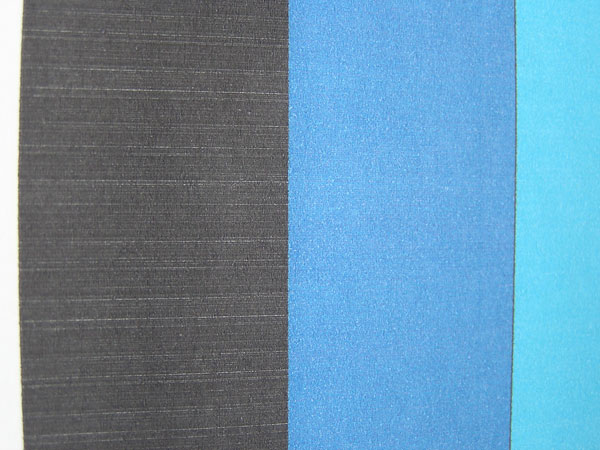

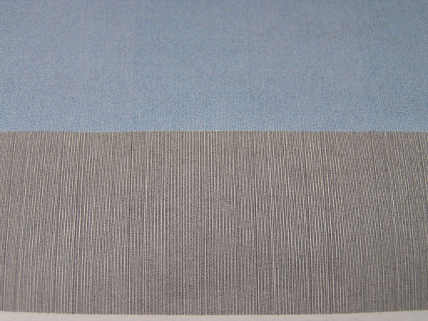

terrom
Скажите пожалуйста, что делать - сильно полосит ТОЛЬКО черный. Тесть дюз - 100%. Я делал метод бутерброда, поднимал принтер, промывал головку - результата нет.
Там у меня один раз капа выскочила, а принтер парковался, при этом капу зажало и был сильный скрежет! Что могла там сломаться?
На фотках видно как полосит принтер. Что скажите?
| Сообщение #617
Отправлено 03 мая 2007 - 16:42
terrom
еще фотка
| Сообщение #618
Отправлено 03 мая 2007 - 16:43
terrom
и еще (сообщение на предыдущей странице)
| Сообщение #619
Отправлено 03 мая 2007 - 16:46
Antony
Помоему сломаться она не должна была,а ты уверен что капу ты поставил как надо после того как ее зажало?И еще проверь ничего ли не отлетело после этой аварии :D А водздух в системе?ИЗ-ЗА него принтер будет полосить огого как!Дай принтеру отстояться может поможет!

terrom
ничего не отлетало, все поставил на место. Отстаивалось и неделю даже - тоже самое.
