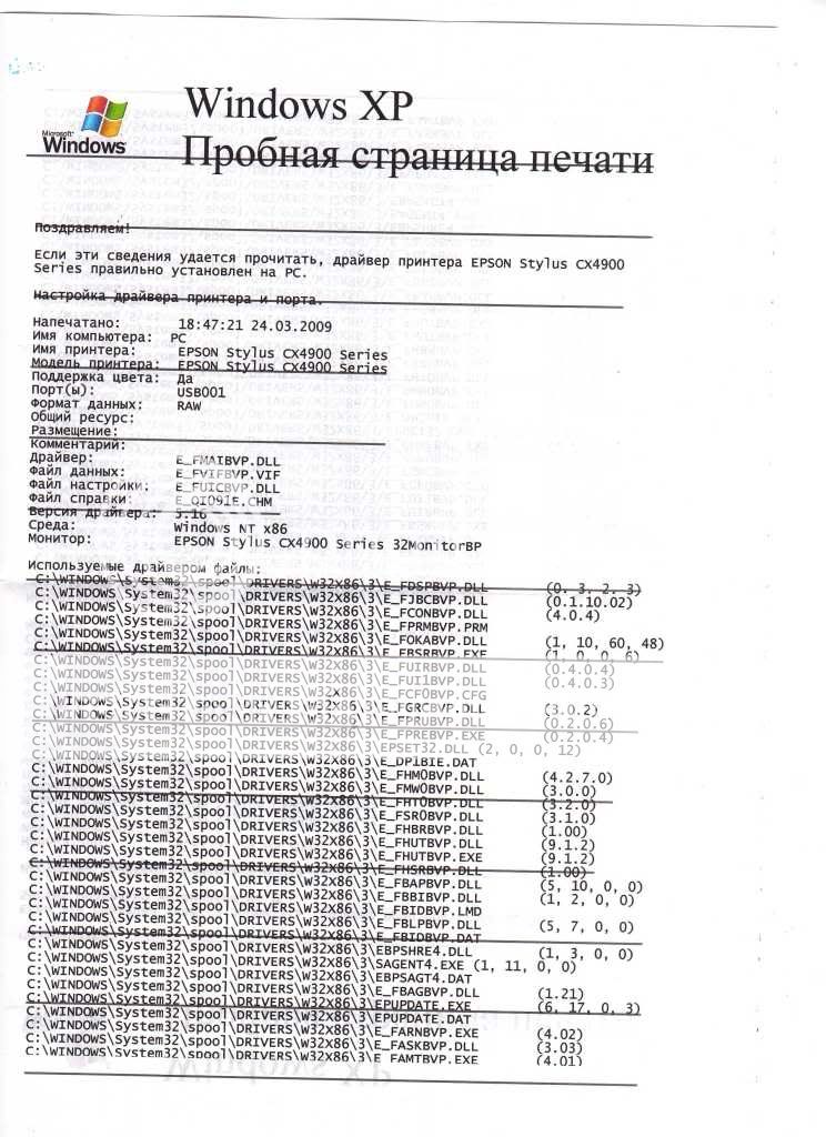

Граждане, вобщем-то проблема: МФУ Epson cx4900 (установлена СНПЧ), протояло 3 мес. без печати - засохла голова. Головку достал, промыл как положено, поставил обратно. Прокачал чернила (сделал прочистку головки драйверами), пробная печать - почти нормально, но кое-где небольшие пропуски, еще раз - хорошо. На следующий день пробная печать - полосы!!! Не пропуски, а черные горизонтальные полосы по всей длине движения головки. Вот такие http://i456.photobucket.com/albums/qq289/n...ore1/img009.jpg
Бледный текст на белом фоне - это просто с обратной стороны листа напечатано то же самое.
Уровнем банок СНПЧ игрался не помоголо (хотя, думаю, не в этом дело).
Какбудто на те дюзы которые должны "молчать" подаются чернила. Проблемы с электроникой/шлейфом - не знаю...Кто что думает?
| Сообщение #969 Отправлено 25 марта 2009 - 20:14
Дим, у меня одно предположение: что-то перемкнулось после промывки. :)
На тесте дюз такие же полосы?
| Сообщение #970 Отправлено 25 марта 2009 - 20:18
Подкорачивает...а вот где...или в шлейфе или в разъёме или в ПГ.
