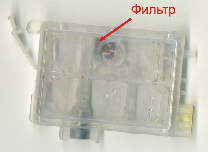

Устройство оригинального картриджа Здесь ссылка на статью
| Сообщение #2 Отправлено 26 января 2007 - 16:48
Картридж, штука часто заменяемая. Очень много лишнего. "Лишнее" сделано с благородными целями. Одной из этих целей является недопустимость пролива чернил при смене сабжа. Второй целью -причиной - автоматизированная заправка
Если его не снимать и не перезаправлять, то картридж превратится в обычную баночку - капсулу! :)
Конечно, к капсуле нужен трубопровод и доноры. Но это уже другая история. Кстати, легко повторяемая на коленках. А изобретать на коленках подобие оригинального картриджа с его пружинками, каналами и клапанами... лучше гороху откушать! :)

Лажи и косяков в оригинальном картридже не меньше. Начну с клапана, раньше с его работой отлично справлялся (а у Canon по сей день справляется) поролон. Его задача - стабилизировать давление в чернилоподающем канале (то, что надевается на приемную иглу ПГ). Я тоже детально изучал устройство родного картриджа и могу сказать, что, ИМХО разумеется, этот клапан - основная причина полошения после заправки оригинала неродными чернилами. Почему? Объясню. Оригинал расчитан на деаэрированные чернила, а мы заливаем с растворенным воздухом. Во время печати клапан поддерживает давление в чернилоподающем канале ниже атмосферного и воздух начинает интенсивно выделяться. Выйти наверх ему не дает все тот же клапан и воздух копится в канале, пока не вытеснит все чернила и принтер не начнет полосить. С оригинальными чернилами воздух, видимо, тоже накапливается, хотя не так быстро. Единственный способ выгнать его - сделать прокачку помпой, что принтер и делает с упорной регулярностью и за наш счет. А при цене оригинальных чернил $800...1000 дороговато выходит, знаете ли ]:-> .
Далее, "мертвый объем" - чернила котрые всегда остаются в картридже, даже если вы обнулите чип после того, как чернила кончатся, и не запрвляя, вставите картридж для использования остатка.

| Сообщение #8 Отправлено 28 января 2007 - 20:32

Можно, поправлю слегка?
Ничего сложного на самом деле. Все "навороты" исключительно в интересах Seiko Epson. Для сравнения, Canon поступает честнее. Конструкция их картриджей намного проще и позволяет использовать чернила "под ноль".
Никакого фильтра чернил в оригинальных картриджах нет. Зачем он там? Оригинальные чернила фильтруются до заправки.

Привет, Achtung!
Из статьи (1-й пост):
12- пройдя через фильтр, чернила по этому короткому каналу попадают в...
Получается все же есть. Наверное оригинальные чернила тоже меняют свойства при контакте с воздухом.

Советую из чисто спортивного интереса разобрать оригинальный картридж при помощи скальпеля.
Разобрал. Сдаюсь :drink: Фильтра чернил не обнаружил. По крайней мере в картриджах TO48X. Но обратный клапан меня впечатлил (я его щупал, но раньше не разбирал
Маленькая полость, но она освобождается в самую последнюю очередь, после освобождения верхней полости!
То есть всегда заполнена чернилами, по крайней мере на деаэрированных чернилах.

| Сообщение #14 Отправлено 28 января 2007 - 23:41
собственно картридж... даже помыл перед тем как сканировать

| Сообщение #20 Отправлено 29 января 2007 - 21:54
гога 2, спасибо за поддержку :drink:
Похоже что фильтр чернил в этих картриджах иногда бывает...
2 Achtung!
А я видел даже комплект из 3шт. Кончается быстрее всего Yellow, затем Light Cyan/Magenta. Если все время покупать эти наборы, то остальные картриджи можно продавать еще дешевле Epsona B) Так что слово "экономичные" у тебя не зря стоит в кавычках!
