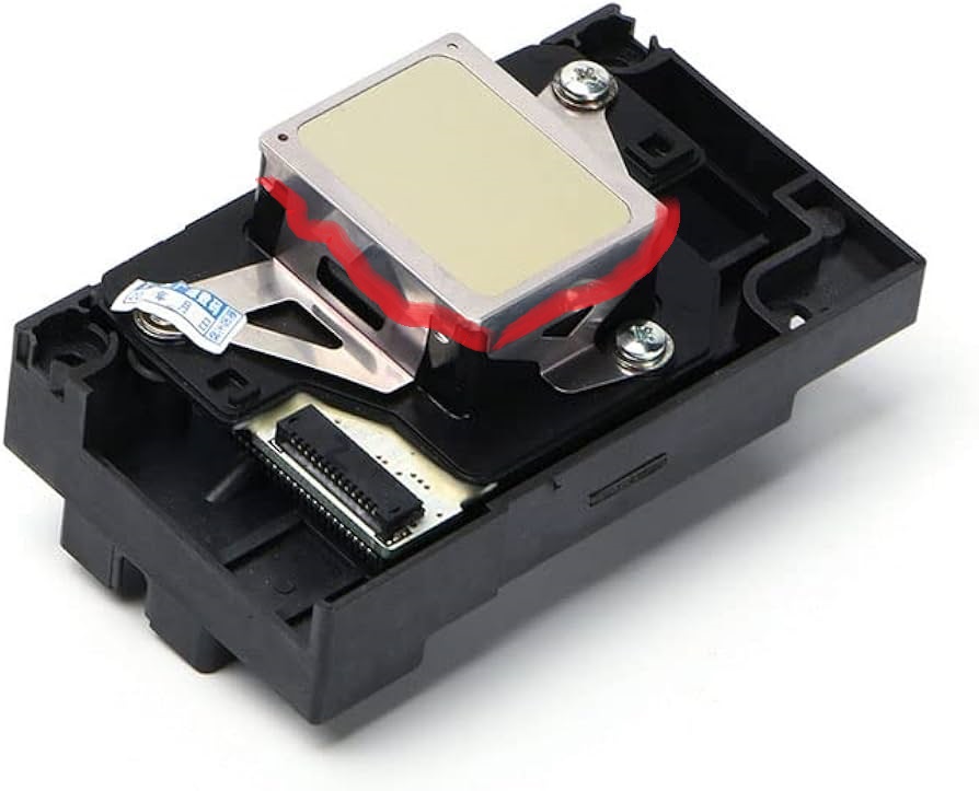

Подскажите до промывки кое как печатало некоторые цвета, а после промывки выдает чистый лист. нашел тут тему https://forum.resett...showtopic=39909 проверил предохранитель F - звониться, и вроде идет даже писк. Но при печати чисты лист, а при прочистке, даже глубокой не черный цвет а непонятно толь темно-оранжевый, то ли красный. По началу только желтый был. Пробовал голову не доставая заливать в шприцы вставленные вместо картриджей на сутки и жидкости не уходила, а если продавить немного шприцам, тогда только протекать начинает. Ошибок в PrintHelp нет никаких вроде. промывал средством для мытья окон.
| Сообщение #2 Отправлено 28 февраля 2025 - 12:48
О еще забыл написать, откинул сзади шланг, чтобы памперс не засерал т.к. поменял, и при усиленной прокачки чернила толком не бегут
| Сообщение #3 Отправлено 28 февраля 2025 - 14:57
| Сообщение #8 Отправлено 04 марта 2025 - 08:23
Flex1 (02 марта 2025 - 10:57) писал:
Тогда это уже отслоение дюзной (золотистой) пластины.
Да вроде сильно и не давил первоначально. А такой вопрос, из-за неправильной краски могло такое произойти? Изначально по бокам пропускало немного, пробовал дистиллированной водой просто проверить. Потом просто замочил в вводе чисто чтобы пластина эта была вводе. И сильнее начало.
| Сообщение #9 Отправлено 04 марта 2025 - 11:34
Один мастер на ютубе говорил, что когда пластина отлетает от не особо сильного давления, это может быть брак головы. Произойти могло все что угодно и чего угодно. Можете для общего развития почитать.
